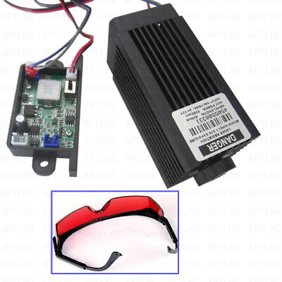

У моего лазера (как я думаю) уменьшилась мощность.
Мощность по документам 2,5Вт.
Изначально в LaserGRBL при выжигание на скорости 1000мм/мин ставил мощность 20-30%, иначе горело.
Сейчас при максимальной мощности по берёзовой фанере выжигает черный цвет только при скорости 500-600мм/мин.
Почистил(потёр) линзу сухой ушной палочкой, результата не дало.
Какую химию можно использовать для чистки линзы?
И можно ли, не имея опыта разборки, заменить в модуле только линзу? Есть ли в этом смысл? Или там какие либо "электронные потроха" теряют свои свойства.
Эксплуатировался модуль 1 год без фанатизма.
Скорее всего деградировал сам диод. Уже убедился что драйвер надо проверять на ток. Китайцы форсируют л.д. по току. В итоге деградация. Да и л.д. ставят б.у. потому как новый оч. дорогие удовольствие.

Спасибо.
Возникли вопросы:
- смогу ли самостоятельно заменить диод без специальных инструментов?
- где можно купить (по возможности ссылку)?
- по каким параметрам выбирать?
Спасибо.

Поиск в помощь. Примерно с чем придется столкнуться при самостоятельной замене. Поиск на Али.
Или лучше поменять весь модуль на помощнее, например
Но это на Ebay, там с доставкой проблемы
Спасибо.
Для меня значит проще модуль заменить.
