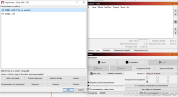

И да, 255/100 справедлив для МК atmega328. Для инектры хрен его знает.Я задавал вопрос Дмитрию, у вас стоит $30=24000, он ответил что большинство шпинделей на 24 000 оборотов, и этот параметр меняется исходя что у вас есть. В настройках инектры. Меняйте под свои нужды.
Все!... Какие шим и т д я не мучаю разработчика ибо мне это не нужно.
Мне надА чтоб работал станок как надо, и не мучаю поддержку умными речами, чтоб впредь мне не отвечали.
Каждые свои шаги (почти каждые) я консультировался лично с Дмитрием, и с его одобрения, совета - делал тот или иной шаг.
...... Класс будет, если в следующем обновление, для лазера или фрезера, будет применён метод, тот что у меня работает и одобрен.
"Все!... Какие шим и т д я не мучаю разработчика ибо мне это не нужно." - а это очень важный параметр если что!
У меня нет инектры, можно было бы ослом посмотреть что там с ШИМ.
