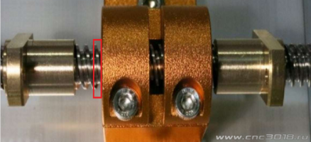

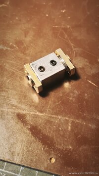

Павел, посмотрел - Регулировка натяга в двойных гайках ШВП TBI серии GDFUR (Darxton)Похожий принцип в двойных гайках ШВП DFU
Валер, выкладывай подробности в студию. В чём там секрет жесткого инженерного пластика для данного случая...
Люфт выбирает плавно, угол поворота между заклиниванием и началом свободного вращения ~20°.
Я имел ввиду антилюфт. который у меня стоит на станке. Сначала регулировал без прокладки, но это было времяемко. Поставил прокладку между контрогайкой и корпусом - настраивать стало существенно быстрее.Валер, выкладывай подробности в студию. В чём там секрет жесткого инженерного пластика для данного случая...
Это был экспериментальный антилюфт, сделанный ради спортивного интереса. Игра там идет на разности резьбовых шагов. Поставь 0.1 вместо 3.9..
Я пока не понимаю, как это выходит при ходе 3.9 мм при вращении на 360 градусов поворот на 20 градусов - это между заклиниванием и началом свободного вращения.
Это при пересчете в линейное движение = 3.9 мм/ 360 * 20 = 0.216666 мм, то есть при повороте на 20 градусов ходовая гайка сдвигается вдоль оси ходового винта на это расстояние. То есть от момента заклинивания (нулевого люфта) мы гайку сдвигаем аж на ~0.22 мм (наш новый "искусственный" люфт).
после чего она запрессовывается в стальную втулку с наружной резьбой М12х0.5. Вкручиваясь по резьбе в корпус, втулка выбирает люфт и контрится контрагайкой
Согласен, Валер, заменить при такой стальной втулке, выбирающей люфт, 0.5 вместо 3.9....Игра там идет на разности резьбовых шагов. Поставь 0.1 вместо 3.9.
