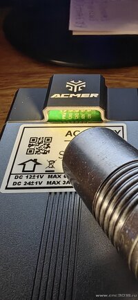

Добрый день, мое хобби было лет 5 назад чпу лазер CO2 40w Поэтому я новичок :), достался мне Acmer P2 10W, нашел на просторах интернета лазерный модуль от Acmer P3 48W, вот его хочу установить на P2. Есть готовые комплекты для переделки P2, но увы мне достался модуль от P3 вопрос в распиловке кабеля подключения, может кто сталкивался. нужна правильная распиновка.
У моего А2 тоже не было распиновки разъёма, но, с противоположной стороны разъёма подключения обнаружилось отверстие, через которое, с помощью фонарика можно всё увидеть. Посмотрите, может и у вашего такое возможно.
