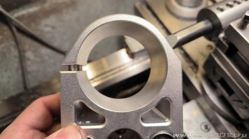

Узел поправили, на токарном все же выбрали) посмотрим, как встанет шпиндель, но это уже ближе к лету. Хомут вышел 55.05мм

Да нее, тут все гораздо прозаичней. Шпинделек сейчас стоит под 15к денег с Китая, выписать я его смогу только в апреле, в мае следовательно придёт. Пока поставлю стандартный, да надо ещё с осью y ещё решить люфты + управление под замену. По мимо этого, хочу ветку отдельную протянуть под это добро в мастерской и стабилизатор поставить.
А гильзу то для прежнего шпинделя сделал? Пока купишь BLDC, на чем то надо работать...
У меня оцинковки немного осталось, скулибничаю) можно конечно с фторопласта сделать. В закромах лежит пруток 60х500мм +-
Не, фторопласт сдесь, вроде как, не к месту. Хардкор наше всё, только металл. Вот только толщина стенки 1.5мм, это оцинковки, минимум, 2 слоя потребуется.
Конечно придумаю чего нибудь, тем более я программную часть ещё даже не начал осваивать. В любом случае первое время буду очковать, больше царапать, чем грызть)

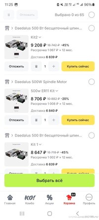

Он у меня в корзине, смущают обороты, 9к против 12к. Как мне наговорили коллеги обрабатывающие подобные композиты, режут их чуть ли не на предельных скоростях, правда они на 1.5квт шпинделях все.
Вот 500 Ватт, 12000, вы думаете это очень хуже 600 Ватт? Учитывая умение китайцев накручивать, все их ваты не более чем маркетинг. Я думаю заметить разницу между 500 и 600 не реально.
Ааа смотрю тоже попались на эту удочку:) за эту цену в Россию не повезут. Переключите способ доставки и ахнете
    46.2 KB · Просмотры: 25
    45.3 KB · Просмотры: 35
Я год назад купил этот шпиндель за 12 с экспресс доставкой. Счас из китая стоит 15 с доставкой. Пока вы выбираете и думаете будет 20....Если можете купить дешевле, то покупайте, если нет...то что тут обсуждать?
Конечно нечего обсуждать, я сразу написал, что комплект стоит 15к сейчас. В ответ на 2 скриншота с ценой без доставки. Вот и показал, сколько реально сейчас стоит. По приобретению все спланировано уже, вариантов нет.
