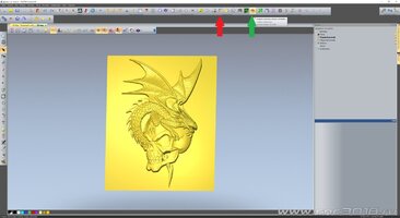

Владимир, а как программируется обрезка по контуру?Только что снял со станка...
/материал и режимы теже, только шаг 0,2 сделал/

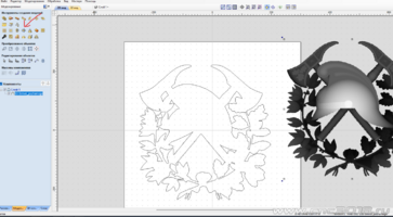

Это, видимо делалось не через Аспирин, в Арткаме буквально в 2 клика, создать вектор по контуру и обнулить снаружиУ меня, получается только если в Aspire вручную прорисовать вектор вокруг...
Долгая история, особенно, если контур такой сложный, как в ваших работах.
В Арткаме собственно говоря если вектор по контуру не создашь то рельеф будет фрезероваться по размеру рабочего поля а не границ рельефа!в Арткаме буквально в 2 клика
Есть там контур создать, к сожалению, сейчас скрин не сделатьтолько если в Aspire вручную прорисовать вектор вокруг
в арткаме 2018 есть функция, 3d обрезка. учитывает параметры инструмента, просчитывает отступ от края изделия.В Арткаме собственно говоря если вектор по контуру не создашь то рельеф будет фрезероваться по размеру рабочего поля а не границ рельефа!
Я этой функцией пользуюсь каждый раз как создаю УП!в арткаме 2018 есть функция
Программу делаю в Арткам 2012 (есть и 2018, но я привык к 2012), креплю заготовку, замеряю, создаю такое поле в арткаме, создаю контур вокруг модели (зелёная стрелочка на рисунке),Владимир, а как программируется обрезка по контуру?
Я пока не освоил...Программу делаю в Арткам
Я могу подождатьЕсть там контур создать, к сожалению, сейчас скрин не сделать
Ни чего сложного...Я пока не освоил...![]()
У меня доска 40мм если сместить вектор на два кончика чистовой это будет 1мм черновая 6мм тут не возьмёт и придётся чистовой все 40мм пилить, а это опасно!Происходит обработка и сразу прорез краёв насквозь
