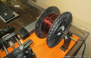

Надо испытать под нагрузкой. А то 20 витков на тестовом каркасе - для наладки нормально, а вот для длительной работы станка - это слишком мало.

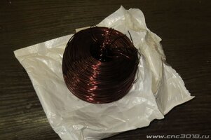

Покупаю провод в мотках. Эмалированный медный провод 1,05 мм по лаку - 1 кг.
Купил в таком виде
Сперва в ручном режиме перемотал "В НАВАЛ" на катушку от пластикового прутка для 3D принтера..... Это было давно, несколько месяцев назад.
И не удобная катушка для намоточного станка. Решил перемотать на более меньшую стальную катушку - виток к витку. И станок, за одно, испытать - 1 кг провода 1 мм -это хорошая нагрузка для домашнего станка. И плечо намотки - довольной большой диаметр намотки в конце намотки катушки. Вернее, это придумалось наиболее рациональное испытание для станка. И полезное.
Станок справился. Но, в конце ему уже было очень тяжело, иногда приходилось рукой помогать прокрутить катушку - это в моменты, когда провод слишком изогнуты был и станку трудно было этот гнутый провод протащить через через ролики и натяжитель для выпрямления провода. Да тут редуктор 1:5 очень пригодился бы....
На старте мотал на 100 оборотах (в минуту??),потом с середины и до конца - на 50 оборотах.
Цанговый зажим показал себя хорошо и удобно для установки и снятия катушки с намотанной проволокой. А самое главное не нужно каждый раз откручивать, а потом прикручивать и ЦЕНТРОВАТЬ(!!) заднюю поддерживающую стойку, как на прошлом станке. Со стойками для подающей катушки тоже правильно высоту выбрал - большая катушка крутилась хорошо - там ещё 1 см запаса до платформы остался.
Виток к витку намотался очень компактно .... Думал не влезет.... А использована только половина объёма катушки - при намотке виток к витку. И перемотал довольно быстро - сильно быстрее, чем в ручном варианте мучился катушку разматывал. И хранить будет удобнее . И провод для намотки сразу будет прямой - очень удобно при намотке трансформаторов.
Купил в таком виде
