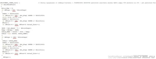

Где в программе менять коэффициенты двигателя намотки - если использовать шкив? Смотрите ниже подчеркнуто красным вот эту цифру.
так то по рассчетам должно быть 600, но один шаг набегал в ошибку.

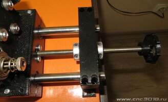

Судя по ответу в посте #37, получается, что боковые и нижняя грани прорези, отмеченной на фото ниже эллипсом, должны быть гладко металлическими?
Или там тоже должен стоять направляющий ролик?
Направляющая планка в ЭТОМ станке СПЕЦИАЛЬНО сделана съёмная. Прямо в текущем случае -на фото, её цель - отмерить ПРАВИЛЬНОЕ расстояние до оси, на которую крепится каркас катушки для намотки, а с другой стороны до БОЛЬШОЙ катушки с проволокой.
Под прорезью есть отверстие для тонкого провода. Эксплуатация прошлого станка для намотки показала - что это самый оптимальный вариант. Но можно сделать легко сменную направляю - из алюминиевого уголка, например, и с роликом на конце. У меня было куплено 20 роликов на подшипниках - такая минимальная партия поставки была. Или можно Б.У. бронзовое сопло от 3Д принтера поставить с калиброванным отверстием, как китайцы ставят.
Эта планка на максимально вылете прогибается - провод до 0,4 держит спокойно, а более от вылета зависит. Эксплуатация покажет какой вариант применить. Для этого её съёмной и сделал - такой очень важный момент. Для каждого размера каркаса катушки для намотки и диаметра провода можно своё решение применять - позволяет гибко настраивать.
Верхняя часть с роликами тоже съёмная - возможно тоже переделать расположение роликов и узла натяжителя.....
Первые "намотки" - покажут ..... удобно ли или переделать надо.... Пока надо основное собрать и на место прикрутить.....
Вчера, уже ночью электрику и управляющую электронику полностью отладил -больше туда до сборки не полезу.
Проблема не в трении, а в том что фторопласт прорезается проволокой - такого комплекта пластин(как у меня на фото) даже на намотку одного трансформатора не хватает.
И канавка прорезается и натяг проволоки меняется - значит снова регулировать натяг - мне хватило одного раза, чтобы понять в данном случае фторопласт это неподходящий вариант."
Прорезается фторопласт, а PET-G - более стойкий к истиранию -его на долго хватает. Но поэтому тоже, ЭТА деталь сделана ЛЕГКО сменной -прижимные гайки с барашками.

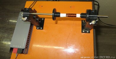

Запустил.
Станок для намотки катушек трансформаторов своими руками, самодельный, под управлением ARDUINO NANO3. Основа напечатана пластиком PET-G на 3D принтере.
Первый отладочный запуск - Б.У. провод 0,21. Почти на максимальном вылете планки намотчика.
Некоторые детали до меня ещё не доехали - запушен в отладочном виде, так как основная ось 8 мм с патроном ER11 до меня не доехала пока. Пластиковый патрон - это с другого проекта временно поставлено и он может развалиться от нагрузки в любой момент - это как бы демонстрационная модель токарного патрона из пластика.....
Станок для намотки катушек трансформаторов 1    28 03 2026.JPGСтанок для намотки катушек трансформаторов 2    28 03 2026.JPGСтанок для намотки катушек трансформаторов 3    28 03 2026.JPGСтанок для намотки катушек трансформаторов 4    28 03 2026.JPGСтанок для намотки катушек трансформаторов 5    28 03 2026.JPGСтанок для намотки катушек трансформаторов 6    28 03 2026.JPGСтанок для намотки катушек трансформаторов 7   28 03 2026.JPGСтанок для намотки катушек трансформаторов 8   28 03 2026.JPGСтанок для намотки катушек трансформаторов9   28 03 2026.JPG
Есть некоторые не доделанные моменты - нужно доделать крышечки лючков. Закрыть провода. И у блока питания хочу прикрыть часть, где заходят провода 230 вольт.
Результатом доволен. Станок мотает. Мотает точно и на скорости в два раз выше, чем прошлый станок.

мой текущий вариант программы такой - в архиве.
Правки для учета редуктора в самом конце программы
Опытным путём установлено - 32 микрошага программа не тянет, только 16. Редуктор 1:5 тоже не тянет - не успевает обсчитывать требуемое количество циклов, поэтому проблемы с набором скорости.
Нормально 16 микрошагов и редуктор 1:3. Ходовой винт можно поставить любой - там есть специальная в начале, где можно изменять шаг ходового винта намотчика.
