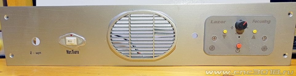

Завершил я эту тему и тему «Контроллер для одного шагового двигателя» с таким результатом.
Пластик ABS, серебристый.
Места прожига покрывал черным фломастером. Глубина прожига получилась такой, что пальцем едва ощущается шероховатость надписей. Но они получились не особо контрастными и это, похоже, из-за цвета пластика.
На белом ABS четче раз в пять.
А вот на крашеном орг стекле и вовсе отлично(надписи на панели слева.)
Знающие толк в этом действе люди прожигают именно слой краски, что у меня и получилось, (а не «жгут» пластик).
Есть идея, как сделать контрастные надписи цветными. Идея проста, как «пять копеек» ..
Кстати, лазерный «подъемно-опускной механизм» с приводом на шаговом двигателе, изумительная штука!
Теперь появилось желание видеть цифры перемещение лазерной головы, чтобы с ходу устанавливать её на нужную высоту.
Хотя… при настройке шага перемещения каретки подъемника, каждое нажатие кнопки можно "привязать к миллиметрам" перемещения и по количеству нажатий определять точное перемещение каретки.
Вот, как-то так. Спасибо всем, кто делился идеями и опытом
