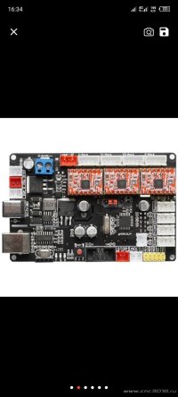

Добрый день, форумчане. Помогайте. Не могу подключить микрошаги. Есть данная плата. Драйвера шаговых А4988. Прошивка грбл 1.1. Шаговые нема 17.
Перемычки на джамперах стоят все 3, по таблице получается шаг должен быть 1/16. При установке значений в грбл $100 - 3200 станок начинает увеливичавать расстояние на то же значение.
Заводские настройки были $100 - 80 шагов. При этом значении все норм.
Тогда получается что микрошаги не работают. Или я чего то не понмаю. Все уже просмотрела, не могу больше найти информации.

Хочу понять, почему такое значение. И работает ли станок в режиме микрошагов. Есть вибрация при работе, хочу ее уменьшить, прдключив микрошаги.

Драйвер А4988 у меня, перемычки стоят на MS1 MS2 MS3. При таком значении дробление шага идет 1/16, в таблице к драйверу посмотрела. У двигателя nema17 1 оборот 200 шагов при угловом 1.8. Может я что не так посчитала. Но в любом случае на 80 ни какне выхожу.
