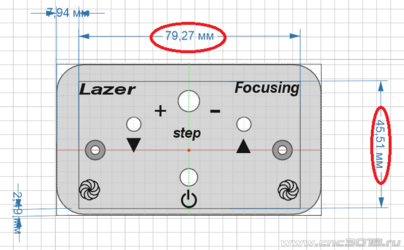

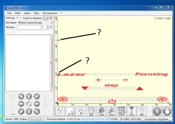

Опять у меня косяк. Создаю панель с надписями в CorelDRAW. Здесь же определяю размеры области, которая должна прожигаться. Переношу в Lazer GRBL . Вношу в настройках эти размеры и получаю ЭТО.
Подскажите, что не так?

Вот так выглядит ваш файл, открытый в фотошоп
36856
Его полная высота, все поле, в том числе и белое над надписями - 9,28 см. Когда вы задаете поле для прожига, вы эту высоту (9,28) сжимаете до 4,45 см, ужимается весь файл и получается такой результат.
Как исправить все это. Самое простое, при загрузке файла, так как он сохранен с разрешением 300 DPI (точек/дюйм) поставить соответствующую птичку в этом окне, не указывая других размеров
36859
После этого размеры поля прожига будут лежать в заданных вами размерах, то верхнее, чистое поле будет исключено из зоны прожига.
36860
Спасибо за подсказку, получилось-таки. Я упрежь пробовал с этой галкой и, увидев, что размер по высоте в этой вкладке не совпадает с истинным, не уделил внимания этому исправлению и не проверил, как вышло. Однако, не понимаю, почему появилось это белое поле в моем файле. Именно этот "баг" я пытался исключить в Кореле, указав размеры самой области прожига, в ограничениях настройки размера "листа", в которых отрисована "картинка" . То есть на "листе" Корела нет этого пробела.
