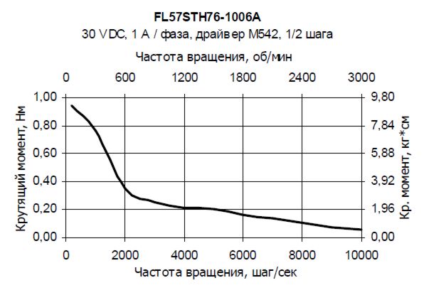

Есть конечно двигатели у которых зависимость момента от скорости не так выражена, это трехфазные шаговики, но применение в качестве шпинделя выйдет чуть ли не дороже, чем покупка BLDC шпинделя.тема из разряда бреда, у шаговика чем выше обороты, тем меньше момент
как обещал , проверил работу шаговика, вывод - до 800 оборотов достаточно силен, что бы грызть оргстекло и алюминий,
но на этой плате видно из-за частоты имеет свойство срываться и входить в стопор, причем без нагрузки и на очень больших оборотах.
На плате Матч3 я этот двиг разгонял намного сильнее и стопора не было.
так что в этих пределах , "бред" имеет право на жизнь!
Если есть желание всегда быть не уверенным в результате, то это самое правильное решение.нужно еще , попробовать менять шаг, амперы, и настройки генератора ...
В чём разность заключается?нужно еще , попробовать менять шаг, амперы, и настройки генератора ...Ваши сообщения автоматически объединены:
генератор задающий частоту разный )
для алюминия нужны обороты минимум в 10 раз выше, иначе это будет очень долго и печально да и качество поверхности после фрезы будет далеко от идеаладо 800 оборотов достаточно силен, что бы грызть оргстекло и алюминий,
