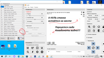

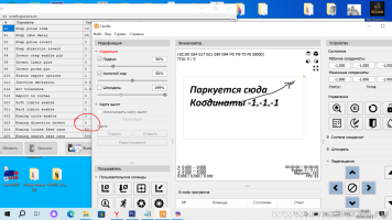

    123.2 KB · Просмотры: 21
    131.6 KB · Просмотры: 21
Это слово ругательное.... прошу его ко мне не применят :D :D :D
вожет быть эти скрины помогут понять, что я хочу.
А можно на фото станка это показать?
Куда паркуется фактически и куда должен.

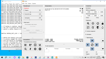

    103.5 KB · Просмотры: 18
Сейчас распакую...
а пока изменил в своём конфиге. Нихрена не пошло.
Вот беда....
Я же не умею hex-файлы прошивать. Я через ардуино ИД прошивал всё:cry:
После изменения конфига, прошивку надо скомпилировать и прошить МК.
Менять в конфиге и только, хрен получишь даже фиги, её ещё и скомпилировать надо.
Какая проблема, прошить hex, X Loader в справочнике, простейшая утилитка, указать на hex, указать камень, порт и Upload, не заведётся на 115200, выбрать чтоб 57600, это Uno или Nano.
Это козе понятно....
я подозреваю, что у енас с Robinson1957 разные конфиги.
у меня от 1.1h, а у него 1.1f поэтому исправления конфига проблему не снимают.
