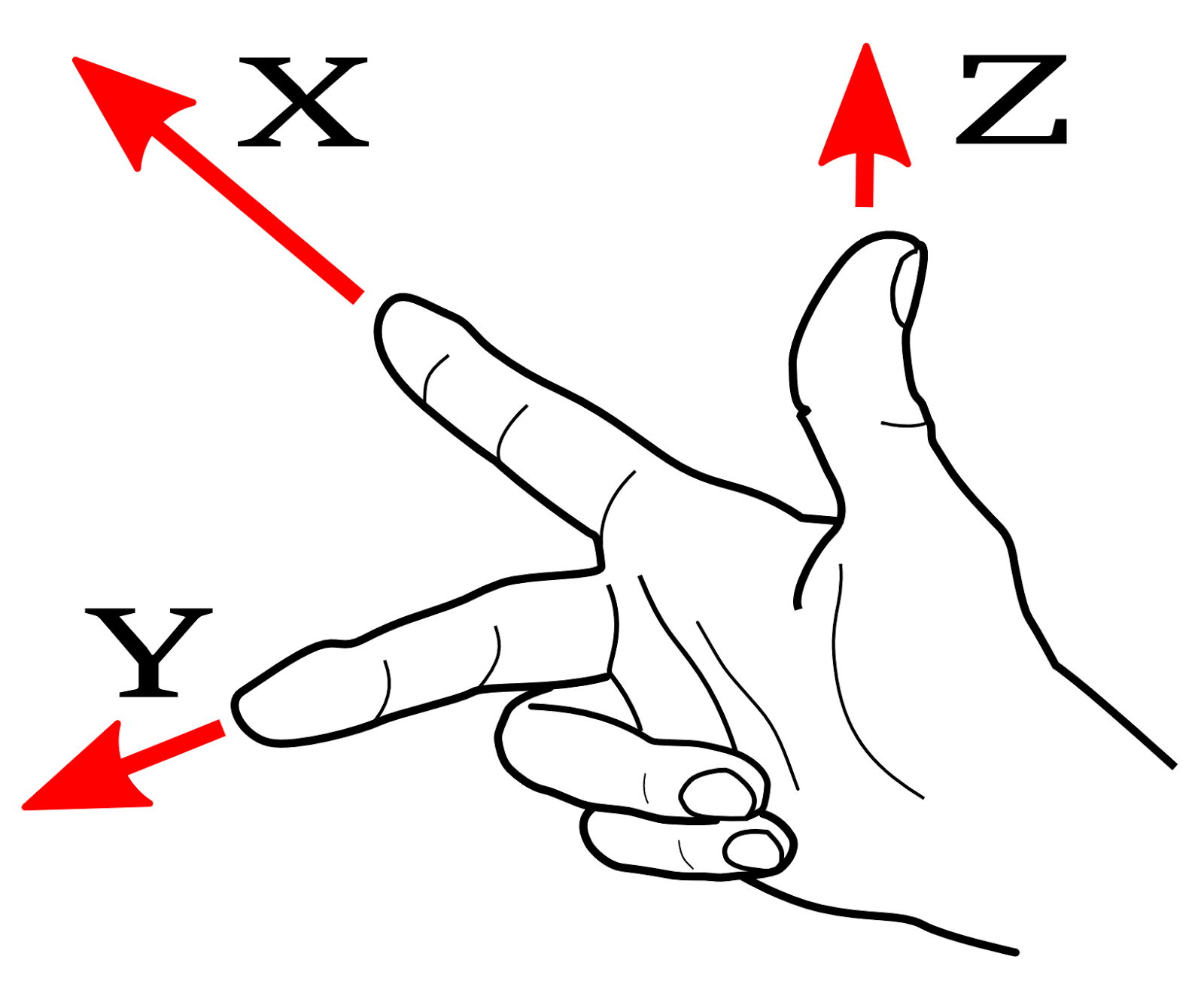

Вы правило трёх пальцев знаете? :unsure:
На Октоберфесте принято правило трех пальцев. Это значит, что пена должна быть высотой в три пальца, а пиво на три пальца, которое остается на дне литровой кружки, нужно вылить, потому что пока вы будете пить, оно нагреется...
Это была шутка...
