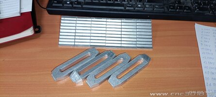

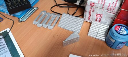

Долго пилил? Как наклон носов делал?
Два дня....Долго пилил?
На глаз.......Как наклон носов делал?
На глаз...
Глаз-алмаз! Вон как на аватарке прищурился - микроны ловит
Надо будет, запилю.....

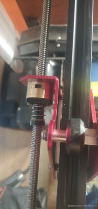

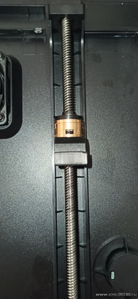

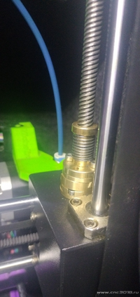

Это муфта для соединения ( передачи момента) параллельных но не соосных валов. Родственник , дальний, кардана или ШРУСа.Владимир, можно я у вас спрошу.
Как использовать эту штуку. Кажется может быть полезна, а как применит не понимаю
ШРУС, как и кардан предназначен для компенсации углового смещения (в случае сдвоенного и радиального) , а эта штука только для компенсаци радиального смещения, угловое смещение недопустимо, даже при сдваивании.Родственник , дальний, кардана или ШРУСа.
На длинном винте для гайки такая муфта, считаю, верх идиотизма, ничто не помешает винту "колбасить", обычное крепление гайки хоть как то будет расколбас сдерживать.Там всё показано....
Именно, что смотрел, смотрел... И не понимаю.А вы фото с комментариями смотрели?![]()
Тогда искать того, кто пользовал такой девайс....Именно, что смотрел, смотрел... И не понимаю.
Я понимаю кардан или ШРУС, он стоит в месе соединения двух валов а здесь (первая картинка) ходовой винт проходит насквозь. В чем тогда смысл.
Наружные части этой штуки имеют дырочки (отверстия) К чему их прикручивать....
В общем туплю по полной. Для понимания не хватает, видимо, какой нибудь кинематической схемытого, что на фото не видно.
Полагаю это устройство компенсирует не точность установки винтов Т8, что бы не клинило, другого логического объяснения не вижу....
То есть для тех раздолбаев, которые не умеют или не хотят сделать замеры положения винта, относительно направляек и положение гайки относительно винтаПолагаю это устройство компенсирует не точность установки винтов Т8, что бы не клинило, другого логического объяснения не вижу....
