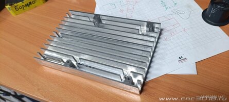

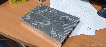

Попросили сделать для видеокарты (Gigabyte RTX 2060 super) радиатор дополнительный, модель сам заказчик делал....
Сегодня заказчик прислал уже фото:
Пишет, что стал как родной... :vin:
/алюминий, размеры 150х98х20 мм, высота рёбер 12,5 мм, фреза 4 мм, модель в архиве/
