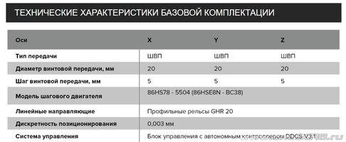

Интересная инфа по ШВП.
Это на большом?.....
P.S. Володь, можешь посмотреть, какие ШВП стоят на твоем заводском ЧПУ?
На рабочем станке движки мне очень нравятся, 34-ые, с энкодерами, сила....
Не знаю, у производителя нужно спрашивать.....куда столько?
Дык, станок то неслабенький, металюку хавает...куда столько?
