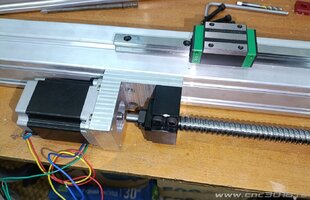

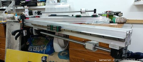

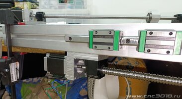

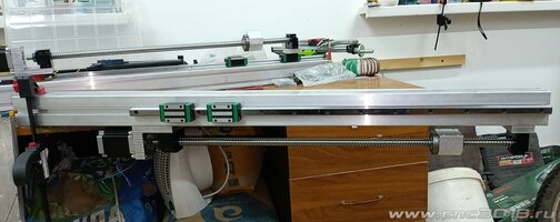

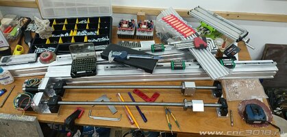

Это Ты о чём?....Владимир на фото заменил винт на швп. Поставил его на рельсы и сделал станину пожестче.а из оставшихся деталей сделан лазерный.

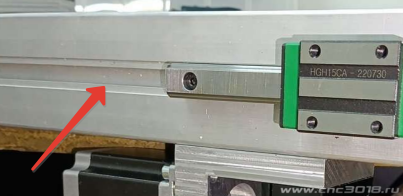

Кронштейн под моторчик сами делали?
Это профиль специальный, станочный, AL6060.
Ага...Кронштейн под моторчик сами делали?
Когда скрутил их между собой, тогда прошёл фрезой посадочную поверхность на обоих деталях...
