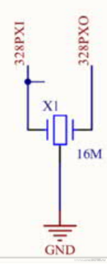

А заземлять кварц это норм, помехи гасятся, да и во многих схемах прямо так и указано, что корпус кварца идет к заземлению GND.
