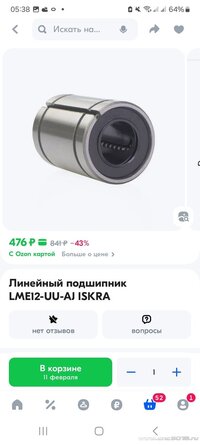

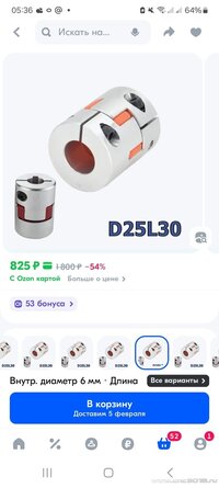

Что думаете на счёт кулачковых муфт? Такого типа?
Да присмотрел подшипники, этого типа
