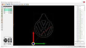

у меня ЧПУ 3020
Может быть, объясните мне, почему на моем станке с ЧПУ, когда нужно сделать круг, фреза сбивается? Симулятор показывает вроде все нормально. Может ли кто-нибудь мне помочь? Большое спасибо !

Доброго времени суток. Причин может быть несколько, я бы в первую очередь обратил внимание на код G2, это команда двигаться по часовой стрелке. Возможно Ваш станок её не воспринимает. И G3 то же.
Сдаётся мне, что при составлении УП используется не тот постпроцессор.... :unsure:

Как вариант: локальное подкусывание кинематики и в результате пропуск шагов ШД и нарушение координат. Должно сопровождаться треском ШД перед ошибкой фрезеровки. Проверить кинематику, настроить ток ШД, проверить выполнение УП, расположив заготовку в другом месте рабочего стола. Можно, также, проверить выполнение УП с более щадящими параметрами - уменьшить глубину и подачу при фрезеровке.
