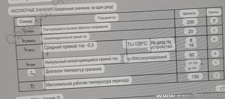

Средний прямой, для пропускания, в сумме до 32 (2×16) А, среднеквадратический же для выпрямления, в сумме надо, для синуса, делить на sqr2 (1.41), так, что где то около того. А с учетом того, что там далеко не синус...
Дык, я про все и говорю, там же два диода то, работают хотя и по очереди, но на одну линию. И, да, пиковые токи существенно выше номинала, но Китай он и в Африке Китай, по хорошему то, там 30тка должна стоять.
там 20А макс действующий, впритык, по советской школе учили ставить в 2 раза с запасом, я в 3 раза ставлю- работает надежнее, но смотреть надо что куда ставить, чтобы этот запас боком не вышел. Так по напруге 200В у диода - а рабочая 24В - так не дофига? Падение на шоттки больше раза в 2, лучше если на 100В поставить.
200В это обратное напряжение, тут лишним не будет.
А падение на диоде играет только в отрытом состоянии и этот параметр не зависит от обратного напряжения, а только от прямого тока.
В любом случае оно меньше чем на обычных диодах.

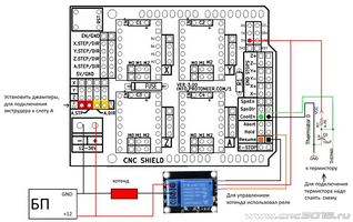

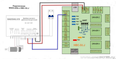

AnLaz, А о каком шпинделе идет речь? На приведенной вами схеме подключение 3D принтера, причем не полное. Вроде как в принтерах шпинделя нет. SpnDir это направление вращения.
Датчика Холла в приведенном вами шпинделе нет. Да и не особо он нужен. Тахометр при желании можно подключть к драйверу и любоваться мало нужными цифрами.
Вообще то SpnDir это направление вращения. Эти обозначения для прошивок до 0.9J, начиная с 1.0 несколько изменено, а именно SpnEn и END STOP Z+ поменяны местами. Связано зто с тем, что тут SpnEn выход без ШИМ. И схема приведенная вами, как бы, ничего не показывает.
Там переменный резистор нижним концом на GND, средним на RV, верхним на +10V. И никаких "замкнуто" нет. Для управления оборотами с шилда, вместо переменника на RV подать сигнал ШИМ (на шилде вывод End Stop +Z) через платку формирователя
5V to 10V, платку запитать от +10V и GND.
GND драйвера объединить с GND шилда.
Да, при кстановке концевиков, подключать концевики Z следует к SpnEn.
