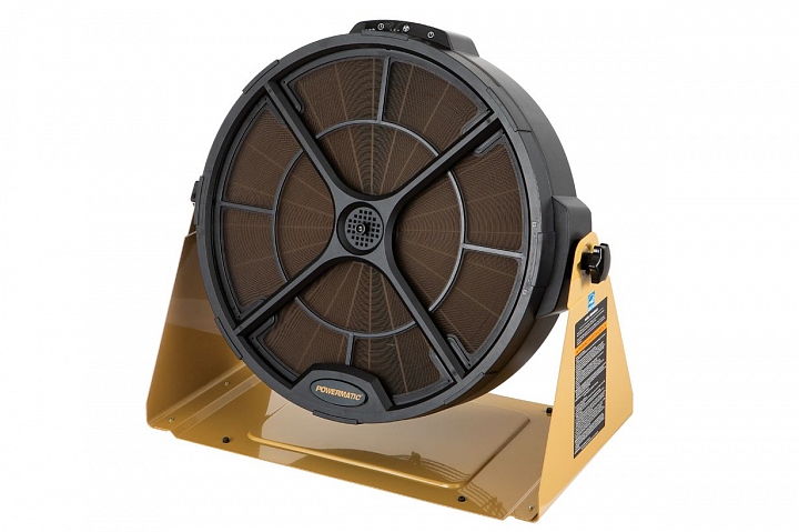

Новое - это хорошо подзабытое старое. Кто знаком с процессом пайки, тот встречался с поглотителями дыма ( и настольными тоже ). Есть предложение применить подобные фильтры для лазера (и возможно, для пыли).Поглотитель_дыма - копия.jpg
Подобный дымоуловитель использую давно. Смог от паяльника забирает с расстояния примерно до 15...20 см, если находится немного выше места пайки.
Самое ценное на мой взгляд в нём, это угольный фильтр, который стоит совсем немного и именно с ним можно пробовать начинать эксперименты для дымоудаления, особенно если используется CNC в кейсе и из него есть вытяжная вентиляция. Возможно кроме дыма, достаточно сильно будет улавливаться и запах гари (нет лазера, поэтому только могу предполагать)...
Сам угольный фильтр стоит на сегодня примерно 55 руб с доставкой.
Настольный вентилятор с фильтрами - примерно 1400 руб (из России доставка если).
Работает реально так, что дым втягивается в фильтр, а с другой стороны вентилятора его уже нет... :)

Фильтр эффективный, сопротивление потоку не большое. При желании можно расположить последовательно еще такой же угольный фильтр. Думаю и с дымом при выжигании лазером справится.

Я так понимаю, просто вентилятор от компа, фильтр, угольный фильтр вся конструкция?

Я корпус делал из какого-то вспененного пластика, режется ножом. Типа жёсткого пенопласта(у рекламщиков отходы брал). Сейчас, на станке, совсем красявошно должно получится:).
Да вентилятор 12v.

Для пайки в быту у меня на несколько лет хватает. На нём сверху оседает плюсом и пыль. А вот из-за неё в основном и приходиться менять, чтобы не мешала воздушному потоку. Как раз вчера, наконец-то, решился новые фильтры заказать, вот и тему тут заодно юзанул.... :)

Фильтр хорошо стирается, промывается водой, сами фильтры брал с запасом. В упаковке 10 шт. и стоило это порядка 130 руб. Пока даже не менял, простирываю первый, иногда. Уже года 3-4 со своей задачей справляется. Остальные лежат в заначке.

Уголь там сидит крепко, а так как обычная губка. Естественно стираю без фанатизма:), верней даже будет сказать, что прополаскиваю в мыльной воде.
С комповым вентилятором нормально засасывает где-то с 15 см.
