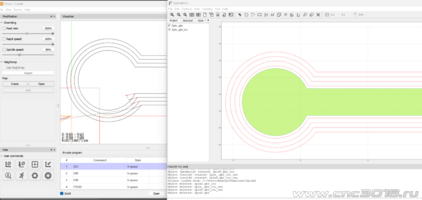

Не могу понять откуда у меня погрешностью в 0.3 - 0.4 миллиметра.
Вот пример, круглая площадка контакта должна быть 2мм, дорожка 0.8мм, по факту получаю площадку в среднем 1.7мм, дорожку 0.4мм.
Фреза у меня 30 градусов, глубина z -0.1, диаметр инструмента согласно калькулятору выставляю 0,1536мм, 4 прохода.
В какие настройки ещё лезть, откуда у меня такой "сдвиг"?

Может шпиндель бьёт? Если просто прорезать линию этим гравером с этим заглублением какой, ширины она получится?
У китайских граверов диаметр может быть совсем не тот, что заявлен, уменьшайте диаметр в настройках и заглубление гораздо меньше, так чтоб срезало не глубже клеевого слоя

поддержу выше ораторов, люфт, биение шпинделя, не использование карты высот, слишком большое заглубление, маленькое перекрытие траектории при 4х проходах.

Я в Флаткаме не работал, но угол у вас указан 30 градусов, а зачастую в подобных программах указывают половинный угол, стало быть у вас должно быть 15 градусов!

А зачем такая глубина? (Вам же уже написали.)
Если медь 35 мкм то Cut Z ставим 0,04
если 18 мкм то Cut Z ставим 0,02
И не забывайте проверять G-код, тем более его всё равно после Flatcam править надо.
Да и в самом Flatcam, если сильно увеличить, можно посмотреть на каком расстоянии от дорожки фреза проходит.
Сравниваем с результатом и определяем реальный диаметр. (а то бывает и кончик фрезы ломается и рез получается шире)
Расчитывал так в Flatcam
Была в FlatCam ошибка с расчетом геометрии конусных граверов. Попробуйте GGEasy. Также размер носов китайских конусных граверов далеко не всегда совпадает с заявленным. Разница может достигать 0.15мм.
