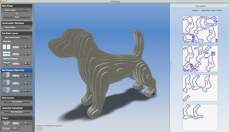

Приснилось мне сегодня порезать лазером гофрокартон для создания скульптуры типа такой:![]()
Полез я значит лопатить сеть в поисках подходящего слайсера и нашел вот такой видос:
Обрадовался я несказанно, но оказалось что данный слайсер уже не поддерживается и скачать и установить его невозможно.
Отсюда вопрос к знатокам. Чем можно аналогично Slicer for Fusion 360 порезать 3д модельки.

как я понял нужно разрезать модель stl на слои? для этого fusion 360 не особо то и нужен, вот пример как на старом арткаме сделать несколько слоев одной детали, смысл в том что задается толщина заготовки, высота всего рельефа разбивается на высоту заготовки, каждый слой сохраняется как отдельная STL модель, дальше проще: задаем резку по контуру рельефа (каждого слоя, отдельного, сделанного STL файла ) торцевой фрезой диаметром 0,1мм (ну или какое у вас там пятно на лазере) получаем файлы траектории каждого слоя. Геморрой еще тот, но если очень нужно , то можно и так сделать. Можно и по другому например вот так: или вот так:
