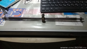

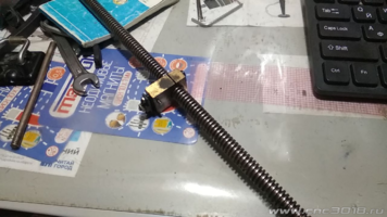

Ну это то вроде Т8 однозаходный.есть еще один такой, но не отдам как не просите!
Ф 10 мм. Длина 265, шаг 2.5 трапецияНу это то вроде Т8 однозаходный.
