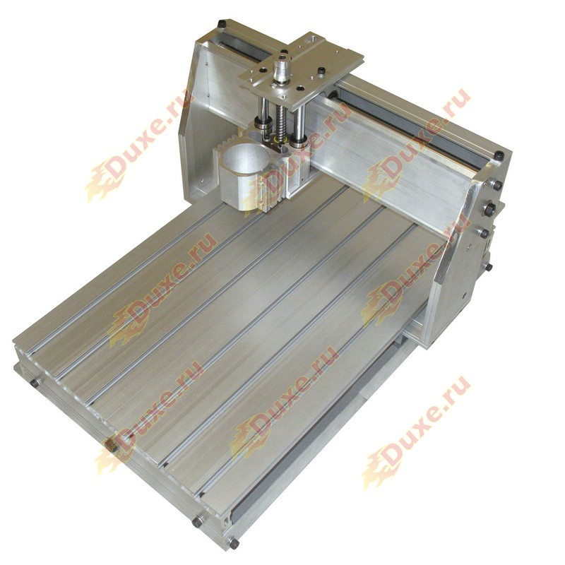

Спасибо за наводку на модель 3040Z-DQ
Подскажите, если готовые решения (custom kit) по "наращиванию" высоты по оси Z для 3040 или это все сугубо индивидуально?
Вряд ли есть готовые, смысла в этом нет. Ход по Z все равно всего 55 мм. На видео стойки увеличили для обработки конкретной детали закрепленной на оснастке.
Подскажите, есть ли готовые решения (custom kit) по "наращиванию" высоты по оси Z для 3040 или это все сугубо индивидуально?
А чего тут нужно готового? Замеряем родные стойки со всеми отверстиями, увеличиваем на нужную высоту. Создаем УП и фрезеруем. И всего делов.
Много разных есть... я покупал на свой 3018 самый дорогой вариант на рельсах и ШВП - ход каретки шпинделя 100мм (или даже 105) - против 45мм в штатном варианте.
