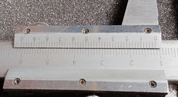

Соглашусь, но только при условии, что ширина рисок нониуса не превышает этих 5 соток, и расстояния между шкалами нет, не так как тут:IMG_20250805_121503.jpg
Без всяких условий. Даже по этому штангелю можно делать размеры +/-0.02. Учитесь пользоваться измерительным инструментом. За неимением микрометра, приходилось точить посадки под подшипник по ШЦ-1 (колумбик).
