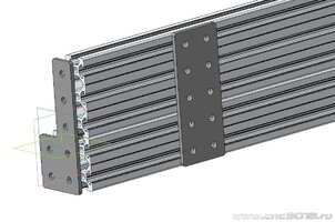

А поставить две пластины вдоль ноги на всю длину соединительной( правой, то есть установить две одинаковых пластины) - не вариант? Вообще к хорошему бы аргонщику обратиться бы, и на вывод плоскости крепления после сварки. Но это не дешевое удовольствие. Да и вообще зачем поднимать портал от рамы? Да ещё через соединененную пластину ноги? Пипец там какая потеря жёсткости будет, в этом соединении. Может проще стол укрепить снизу, и перемешать весь корпус станка вдоль жёстко укреплённого к какой то поверхности стола? Но тут комплектацию всю учитывать нужно, небольшой люфт или тонкие валы и сложно будет что то приличное получить.Для понимания куда идёт эта деталь сделал схему. Повторюсь, цель мероприятия - увеличения высоты портала.
А снизу усилить оставшимся профилем 40х40 поперек, можно обойтись без расхода с увеличением жесткости
Ща чего то уже чайник не варит. Надо по вдумчивей вчитаться, я пока плохо представляю суть Ваших предложений.А поставить две пластины вдоль ноги на всю длину соединительной( правой, то есть установить две одинаковых пластины) - не вариант? Вообще к хорошему бы аргонщику обратиться бы, и на вывод плоскости крепления после сварки. Но это не дешевое удовольствие. Да и вообще зачем поднимать портал от рамы? Да ещё через соединененную пластину ноги? Пипец там какая потеря жёсткости будет, в этом соединении. Может проще стол укрепить снизу, и перемешать весь корпус станка вдоль жёстко укреплённого к какой то поверхности стола? Но тут комплектацию всю учитывать нужно, небольшой люфт или тонкие валы и сложно будет что то приличное получить.
Первое, что пришло в голову. Увы, но нет. Стол залезает на верхнюю горизонтальную поверхность боковых профилей оси Y. Второй мыслью было использовать надстройку из профиля 20х40 или 60 (в половину ширины стоковых боковушек). Даже торцевые соединители вырезал из 3шки стали, что-бы стянуть всё шпильками через отверстия. Но потом пришла идея вроде бы по проще/дешевле, без покупки и сверления (для крепления ног портала) профиля 20х40-60. А оно вон как затянулось.Может тогда заменить боковой профиль на такой:
На 40 мм можно поднять портал.
