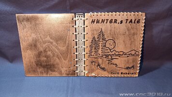

Недавно стал счастливым обладателем универсальной машины от "TwoTrees". Купил и фрезерную голову и лазер на 20W.Столкнулся с проблемой которая описана на вашем форуме. Лазер оставляет след при холостом ходу. Читать прочитал, но для скачивания постпроцессора мне необходимо получить разрешение. Вероятно. Help please
