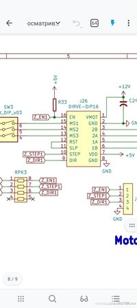

Перемычка куда и откуда и на чем? Эти два сигнала инверсные. Они обычно жестко садятся на питание(если только производитель не решил ими управлять), а управление удержанием осуществляется сигналом Enable. Если вы видите по мультику 1,45В значит летают импульсы (вспоминаем RMS). Смотрите осликом на этих ногах. И анализируем схему (разрабы решили управлять разрядкой обмоток на лету?хммм).
Эта схема для примера. Она от другого контроллера.
Советую проверить эту часть схемы на потерю контакта и наличие дохлых элементов.
Симптомы очень похожи на то, что приходит сигнал STEP, но из-за плохого контакта (дохлого элемента, резистора подтяжки) наведенкой на ногах SLEEP или RESET появляется ложный сигнал (потенциал) и контроллер сходит сума, ходить ему или все таки с ребятами бухать/спать или вообще в reboot уходить. А ослик все таки при касании дает нужную подтяжку.
Неправильное подключение, либо, что вероятнее, статика. Обычно ставят (и я в том числе) защиту по входу диодной сборки для защиты от ESD(Rail- to-Rail)
С таким напряжением врядли ШД будет уходить в клин, хотя при ускорении 500...
Вот греться будет знатно, но все зависит от времени удержания. Если оно постоянное ($1=255), то драйвер может уходить в защиту по температуре. Но тогда пытаться шагать он не будет, а он у ТС свистит мелодично, значит не в защите.
По поводу перемычки имел ввиду что сигналы rst и slp на плате dlc закорочены. Но на самом дрейвере есть подтяжка к vdd 5v резюка на 100ком . Сама dlc плата в управление вообще не участвует. И именно на контактах rst и slp 1.45 вольта. Какое примерно должно быть напряжение т.к кажется что контроллер в полусонном состоянии и когда дотрагиваюсь осциллографов он просыпается.Выгоревшей обвязки не наблюдается, все по номиналам. Контакт везде тоже в порядке проверял.

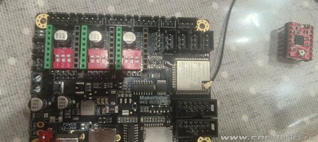

Настройка Тока Vref : 1.5*8*0.100 =1.2 Установлено на 1.1 Резюк драйвера 0,100 17hs4401s ось X Y
vref: 0.7*8*0.100= 0.56 ось z 17hs4023
$100,101,102 = 200*16/2= 1600
$110,111,112 пробовал разные скорости эффект тотже
$120,121,122 делал от 5 - 2000 разницы нет

А движки, то, скоммутированы правильно? Распайка иногда отличается и возможно обмотки подклюмены к противоположным каналам. Тогда так и булет.
Проверял! Звонил обмотки , даже одну из обмоток коротил - движок туже крутится! Честно перечитал кучу материала, ничего не помогает- реально ступор ,но истина где-то рядом чувствую 😆
Как звонил, одна обмотка к примеру 4 ома значит a1 a2 другая b1 b2. На корпус не звонится , меж собой тоже! Вы извините ,просто пытаюсь описать как было, просто не понимаю уже что делать!

А должно быть 1А 1В, другая 2А 2В. Цифра номер канала, буква вывод обмотки. На разъеме первые два одна обмотка, вторые два другая.
И, да, на снимке, что выше странное расположение проводов в разъеме Z, не такое, что в X иY.

Здравствуйте! Не помогло, немного изменяется звук ,дёргается пошустрее и на этом все. Может драйверы кривые, заказал 8825. Прошил сегодня всё тоже самое
Это я уже при экспериментах местами обмотки поменял.

А причина для перепрошивки какая была? Перепрошивка не исправит неправильного подключения или вылетевшие драйверы.
Нумерация в интернетах выводов обмоток очень часто противоречивая, поэтому подскажу правильное подключение "на пальцах": пины на плате по порядку с любой стороны 1,2 - одна обмотка 3,4 - вторая обмотка. Если мотор крутится в неправильную сторону, можно сменить направление в настройках grbl, либо поменять пины одной из обмоток местами. Подключение обмоток иным способом (крест-накрест) очень легко и быстро выбивает силовую часть драйвера, кто бы там чего не говорил про их живучесть и надежность. Кроме всего, крутить подстроечник включенного драйвера - как повезет, но это так же приводит к быстрой смерти драйвера. У меня эти драйверы ложились комплектами по первому времени. А потом я перешел на tmc2208(9) и забыл обо всех этих проблемах, а может, просто стал более внимательным и опытным.
