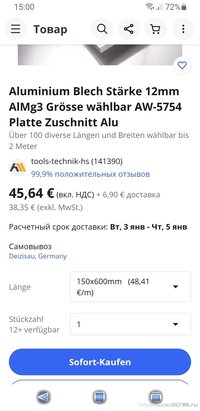

Насчёт цен это походу везде так. Раньше на металлоломе можно было чего взять, сейчас уже не выйдет. Вот к примеру с ебая 150х600х12 и цены растут дальше
    53.2 KB · Просмотры: 11
