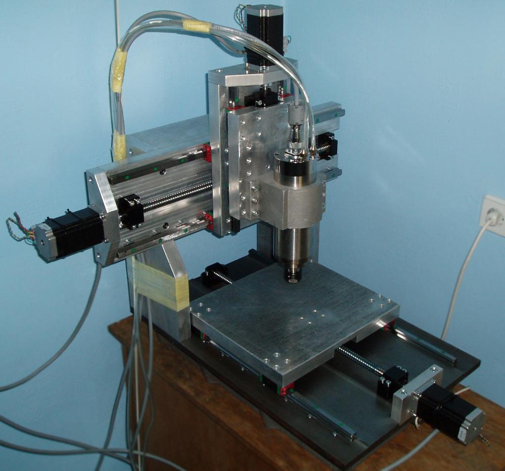

это уже зависит от конструктора
вот например
основа чугунная притирочная плита
