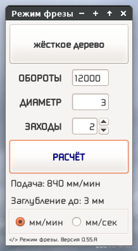

Сделал небольшую программку, для расчёта скорости подачи и глубины, в зависимости от материалы, размера фрезы и оборотов шпинделя. Для облегчения работы с cnc3018.
В основе расчета подача на зуб, обороты и стандартная формула.
Главное окно выглядит так:
Выбор материала, внесение параметров (обороты шпинделя, диаметр и количество заходов фрезы) и расчёт.

Предлагаю ограничить размеры окна программы текущим (убрать возможность растягивать и разворачивать на весь экран).

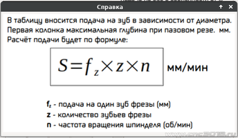

справка к программе пока хромает, в будущем сделаю как то по лучше. А пока уточню.
Первая колонка в таблице это максимальная глубина реза за один проход - коэффициентом от диаметра фрезы.
То есть, например как тут:
Для мягкого дерева глубина считается Dфрезы х 1,5.
С фрезой диаметром 3мм это будет до 4,5мм

исправил справку, убрал изменение размеров, ещё по мелочи, готовлю обновление чтобы поделиться.
