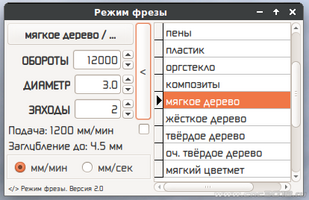

Как и писал, мне не нравится что табличный подход даёт ступени. Например близкие значения диаметр 3мм и 3,1мм дают сильную разницу в расчёте подачи, а те же 2.5 и 3 нет. Я считаю это главный минус как и самой программы, так и табличного подхода в целом.
По этому решил попробовать в расчётах использовать не значения подачи на зуб в таблице, а некий коэффициент твёрдости (жесткости) материала.
Вот примерно как на этом скрине, колонка "твёрдость":
То есть чем материал условно твёрже и сложнее поддаётся резанию, тем коэффициент выше.
И уже исходя из этого коэффициента высчитывать подачу на зуб в зависимости от диаметра фрезы. Тем самым никаких ступеней и дискретности.

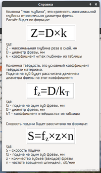

Формулы на данный момент таковы, если кому интересно:
Но возможно надо вносить корректировки в линейность, по этому пока испытываю на своём станке как могу и думаю дальше )

Ну и попутно изменил интерфейс, убрал лишние кнопки и окна, выслушав ряд советов:
Было и стало:

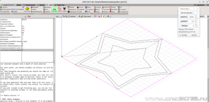

Я другую вижу цель. В первую очередь, оцениваю как бы было удобно самому и думаю что это будет подходящим и для других.
Вот например рабочее окно кам-сендера и висящий в уголке калькулятор, закрепленный по верх всех окон. Так сказать всегда под рукой и не мешается. C html и браузером, не думаю что так же получится. Можно конечно браузер заменить веб-приложением. Но я останусь в направлении как есть. Тем более что не знаю я ни html ни тем более javascript...
Программирование для меня это просто как такое же хобби на равне с cnc3018, ну и раз одно другому помогает, то уж что есть то есть.

-новый подход к расчёту подачи, основываясь на условную "твёрдость" определяемую пользователем, для каждого материала. Из неё идёт расчёт подачи на зуб. Подробнее формулы описаны в постах выше и в справке.
