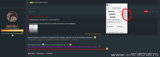

Не настаиваю, но малость покрупнее бы окошко сделать, было бы вообще шикарно.... :unsure:
/старость не радость, зрение уже совсем не в пиз (упс) не очень/
И в самом окне есть кнопочка развернуть, так она у меня не активна, не работает.... :confused:

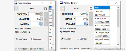

На видео открывается с боку список материалов, намного лучше чем в отдельном окне.... (y)
/вообще то на видео немного другой интерфейс/
надо галочку сверху убрать и кнопка станет активной
на видео линукс.
А смещение видимо от крупного шрифта сместилось у вас или масштаба, так что куска торчащей таблицы не видно...
Есть над чем работать мне значит.

У меня на Win 10 никаких проблем. Отрывается при наведении с галочкой, без галочки можно открыть постоянно...
Дело видимо в применении крупного шрифта там постом выше, или масштаб...

Еще один момент, может вместо раздвигающегося вправо экрана поставить comboBox и добавить button "Рассчитать"? Тем самым более компактное окно получится. У меня вообще отображается не полностью наименования в правой панели.
что-то у меня с комбобоксом в первой версии было не так при тестах в разных системах и я ушёл на таблицу, но буду подумать ещё. Так то да, изначально его и хотел.
Компактнее окно делать вроде уже и так больше некуда, вот по интерфейсу такие предложения -
Чекбокс автопоказа, кнопку для раздвигания окна убрать. Таблицу заменить на комбобокс.

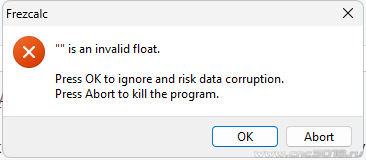

В окне редактирования материалов хорошо бы проверять вводные строковые данные, что бы не выпадали экзепшены.
Например, при нажатии кнопки "+" вываливается такое
