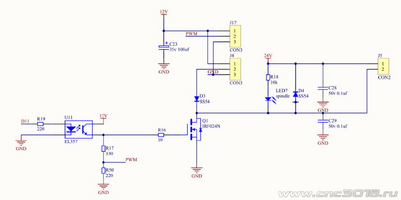

Подключаю мультиметр к пинам 3-пинового разъёма лазера.
Если схема там подобная этой -
то относительно земли вы ничего не измерите - диод Д3 не даст. Тут нужно измерять относительно "+"
У вас там есть ещё двухпиновый - на нём только ШИМ и земля, вот там относительно земли нужно измерять.
