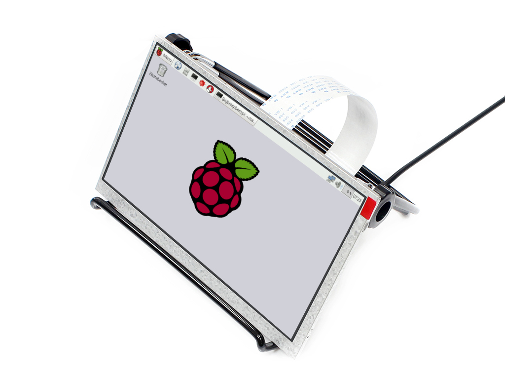

Такой момент: закинул Ubuntu-Mate 18.04 для пробы, экран и тач сразу завелись, но в процессе установки VNC экран откололся (последния строчка которую заметил изменение разрешения экрана под VNC)
а чё за строчка? тоже шибко секретная? Ни о чем не говорит "процессе установки VNC экран откололся"
Дров по ссылке нет.
Нет предположений почему? Может потому, что они уже установлены и работали до установки VNC?

Видимо зря давал инфу на waveshare, хоть там DSI на 4,3 описан.

работает либо hdmi либо lcd.
Сносить ничего не надо, вот пример переключения между экранами
Raspbery к GBRL контроллеру цепляется по USB или UART?
USB.
Спасибо вечером буду пробовать.
В общем заработало. В config.txt закомментировал строчку dtoverlay=vc4-kms-v3d.

Bash:
dtoverlay=dpi24
enable_dpi_lcd=1
display_default_lcd=1
dpi_group=2
dpi_mode=87
dpi_output_format=0x6f005
hdmi_cvt 1024 600 60 6 0 0 0
не работает?
Спасибо, доберусь до платы, попробую.
С этим примером даже подсветка не зажглась. Делал по инструкции с Waveshare просто вставил строчки в сonfig.
