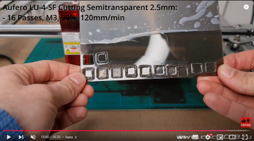

Здравствуйте! Подскажите пожалуйста новичку. Почитав я понял, что из-за длины волны светодиодный лазер не может резать прозрачные материалы, но вопрос для меня не совсем закрыт. Сможет светодиодная головка LT-K40-EU 40W (8 светодиодов каждый по 5.5W) или LT-K60-US 60W (12 светодиодов) (возможно подойдёт более дешевая головка LASER TREE 4LDS-V2 20W 4 светодиода) резать полупрозрачный темного цвета монолитный поликарбонат 3мм. фото прилагаю. Был ли у кого такой опыт работы с таким материалом. Или тут только использовать CO2?
Во первых, судя по сколу на передней грани, а поликарбонат ли это? Во вторых прозрачность для фиолетика не очень зависит от колористики объекта, тем более, что не сильно то он и темный. Пробовать надо, но вероятность невысокая.
Сколько не пробовал,плавит,обугливает,но не режет.Но у меня 5 ватный лазер.
Почему решил задать этот вопрос, в поисках информации наткнулся на видео где автор режет (тестирует) акрил разного цвета и один из образцов полупрозрачный темный акрил и он у него режется. Да криво медленно, но режется (скрин с видео приложил). При этом в описании используется лазер LU2-4 SF по его характеристикам там всего 5W. Вот я и подумал а если взять по мощней.
Это не резка, с настолько оплавленными краями можно и паяльником вырезать.
Это понятно, что тут не режется а плавится. Но с прозрачным акрилом и этого не происходит. Тут же есть реакция на лазер 5W (аж целое плавление). Я вот и задал вопрос может есть у кого опыт подобного реза поликарбоната (акрила) полупрозрачного темного не 5W где один светодиод, а 40W где 8 светодиодов или 60W где 12 светодиодов, будет ли приемлемый результат (и будет ли вообще результат в лучшую сторону или тут из за длинны волны мощность не очень сильно улучшит результат).
