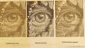

Давно хотел поэксперементировать
Сделал 3 картинки размер каждой-100х125
Обработал по разному, на фото всё видно

Борная кислота выглядит лучше!
Сода мне вообще не зашла, отбеливатель приятно смотрится.
Борную беру в садоводческих магазинах, раз в 5 дешевле, чем в аптеках

....Обработал по разному, на фото всё видно....
А как обрабатывал?
Кистью?

А как обрабатывал?
Кистью?
Губкой, быстрая сушка феном
