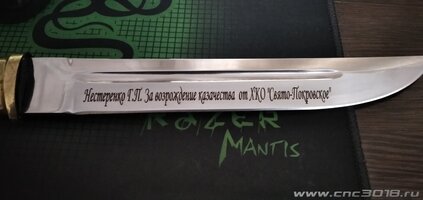

Очередной нож.

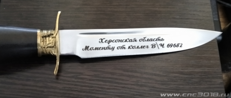

И еще один заказ.

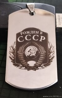

И еще один.В живую выглядит куда лучше чем на фото.Может из за того что жетоны зеркальные?
