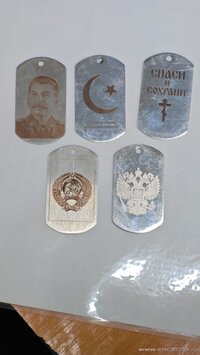

Очередной жетон.Похоже что на одних только жетонах можно оправдать станочек. :D
Да он и оправдывается. Сейчас на белых (зеркальный и сатин) быстрее лазером делать, чем фрезой. На гербе СССР даже можно прочитать "пролетарии всех стран"! А когда фрезой пилишь - сначала приходится сделать карту высот, с минуту уходит, и +100500 телодвижений лишних. На цветных (гальванически нанесено желтое или чёрное покрытие) лазером не очень получается, приходится фрезой. Герб России фрезой выпилен ещё давно, когда лазера не было у меня.

, а ты не пробовал прорезать жетон? У меня не получилось... В самом начале пробовал с краю чёрточку небольшую, проходов 300 по одному месту делал. Сегодня ещё попробовал: нарисовал кружок 3мм, и по контуру проходов 500 наверное (мне аспира больше 100 проходов не даёт в одной программке задать), и скорость вместо 10мм/сек пробовал 1мм/сек ставить, и после нескольких проходов опускал головку по одной десятой миллиметра. Ни фига. Решил по другому: для того чтоб быстрее - кружок поменьше, 1.5мм, и сделал так, чтоб головка опускалась каждый проход на 0.001мм на глубину 2 миллиметра, это 2000 проходов, запускал эту программку 5 раз. Всё надеялся что выпадет этот кружок. Ни фига не выпал, кажется почти такой же кружок, как и после одного прохода лазером, нк чуть может поглубже... Ща ещё запущу раз 5...
Жетон не пробовал,а алюминиевую визитку вроде проходов 30 порезала.
