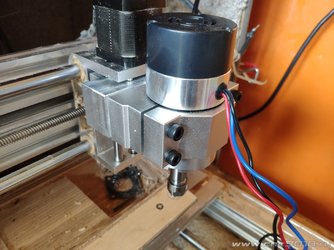

Какие работы планируются?
Фанера/дерево в основном. Сейчас станок в строке, но планирую перейти на рельсы.Какие работы планируются?
Есть проверенный на практике многими участниками форума и хорошо себя зарекомендовавший LD42WS-250W.Фанера/дерево в основном. Сейчас станок в строке, но планирую перейти на рельсы.
А если возникнет необходимость мягкий металл обработать, он справится?Есть проверенный на практике многими участниками форума и хорошо себя зарекомендовавший LD42WS-250W.
Вполне. А после небольшой доработки и с твердым справится.А если возникнет необходимость мягкий металл обработать, он справится?
А для его подключения что ещё нужно?Вполне. А после небольшой доработки и с твердым справится.
Напрямую к источнику его подключить не удастся, необходим трёхфазный драйвер типа этого. Управление снять с разъёма управления лазером "PWM TTL" и "GND", и подать на "WR" и "GND" соответственно, всё корректно работаетА для его подключения что ещё нужно?
