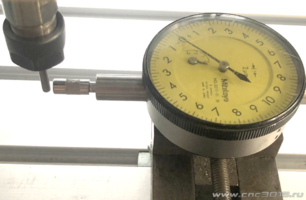

Измерение люфта ходового винта индикатором
- измерения можно делать индикаторами двух типов: рычажный (слева) и пружинный (справа). У индикаторов есть и другие названия, но для краткости используем эти. Люфты в ШВП рекомендуется измерять индикатором с ценой деления не хуже 2мкм.
- находим из $$ микрошаг М. Эта величина определяет, на какое расстояние сместится шпиндель при подаче на ШД одного импульса. Для оси Х это М=1/$100, для Y - М=1/$101, для Z - М=1/$102. Эта величина нужна для того, чтобы избежать влияния ошибок дискретизации на измерения люфта.
В моей 3018 для всех осей М=1/800= 0.00125мм (1.25мкм) и в примере ниже (измерение люфта по Х) будет использоваться эта величина.
- подводим пробник к индикатору так, чтобы стрелка сместилась на несколько делений.
- посылаем несколько комманд G1G91X0.00125F10. До первого смещения стрелки индикатора.
- посылаем комманды G1G91X-0.00125F10 и считаем их число. До тех пор, пока стрелка индикатора сместится в противоположную сторону.
- люфт=количеству комманд G1G91X-0.00125F10 умноженному на 0.00125.
- если ожидаемый люфт много больше микрошага М, то в коммандах и при вычислении люфта вместо 0.00125, можно использовать 0.00125, умноженное на целое число (2, 3, и т.д.).
