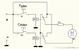

Чтобы ток не тёк куда не надо.а D1 зачем тут?
Микрокнопок (переключающих) нету! А релюшек полно.Можно ещё релюшку сэкономить -
Лишний он там, никуда ничего "мимо кассы" не потечёт.Чтобы ток не тёк куда не надо.
А куда не надо?Чтобы ток не тёк куда не надо.

Весь день голову ломал, почему я решил, что я его туда надо, когда схемку на ходу придумывалЛишний он там, никуда ничего "мимо кассы" не потечёт.

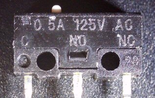

А всё потому, что нет кнопок... правильныхНа всякий случАй - можно выдрать микрики из неисправной мышки или использовать советские переключатели П2К (без фиксации или просто удалить фиксатор) и кнопки КМ.А всё потому, что нет кнопок... правильных
Не смотрел, там они переключающие? (сомневаюсь)можно выдрать микрики из неисправной мышки

Сомневаться не надо. Крайние выводы нормально замкнутые. При нажатии на микрик крайние размыкаются, а те, между которыми находится кнопка, замыкаются.Не смотрел, там они переключающие? (сомневаюсь)
