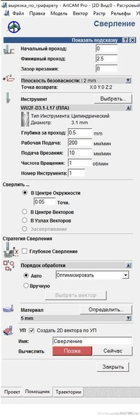

Возвращаясь к вопросу в шапке темы.
Подскажите, в построении УП для сверления какие дополнительные настройки задать для одного прохода фрезой по отверстию?
Указывал глубину прохода фрезой равным финишному проходу, но полученная УП всё равно делает два захода в отверстие.

В поле "оптимизация" что ещё есть? Попробуйте вручную задать значение.
Тогда настройки инструмента смотреть. Возможно там задано 1 мм (или 1.5, меньше 2).
