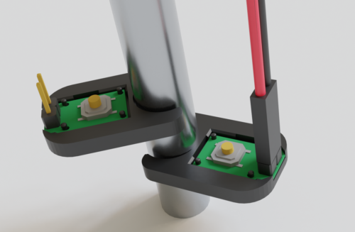

Такие даже не рассматривал, ибо короткоходовые тактовые кнопки на концевики никак не годятся. Да и по Z и так небогато с ходом, так почти 1см отожрут. Одно только положительно, крепить проще...Товарищи, может кто про такие концевики рассказать чего-нибудь могёт?
Это как? В качестве датчика УЦИ? Это, конечно интересно, но зачем? Да и как? Этот вопрос уже как то поднимался, но без привязки в систему УЦИ неэффективен. Да и дороговатое удовольствие получается...линейный оптоэнкодер
Их там 3 штуки за 12€, не в этом суть, как выше объяснили что это не то пальто, принял во внимание, БЛАГОДАРЕН!угу, особенно по 12 евро за шт. Либо обычные ставь (для Ардуино) либо линейный оптоэнкодер. И будет счастье.
Щелевой оптрон https://m.aliexpress.ru/item/328594...gc1lprccabkd17cbaa167e3cb4a1f7415e0220&gclid=Это как? В качестве датчика УЦИ? Это, конечно интересно, но зачем? Да и как? Этот вопрос уже как то поднимался, но без привязки в систему УЦИ неэффективен. Да и дороговатое удовольствие получается...
А вот это самое оптимальное, беда только не все срабатывают от 5В, приходится питать от минимум 12В и делать перенос уровня на 5В.индуктивные
А нужен этот геморр? Сработает али нет, подай 12В с платы дятла, и будешь уверен что работать девайс будет стабильно. Тем более что китайцы пишут мах 30В(или 36?)Хотя в отзывах читал, что и от пяти родных срабатывают.
