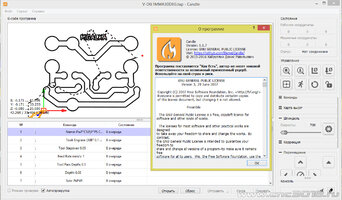

У меня так же.Вот так выглядит Candle 1.1.7 с открытой программой....

Или поставить галку "Режим проверки (Check mode)", тогда обработка будет только в визуализаторе.Если надо посмотреть как будет двигаться фреза, мышкой щёлкайте по строчкам УП.

Но только при подключенной плате контроллера.Или поставить галку "Режим проверки (Check mode)", тогда обработка будет только в визуализаторе.
