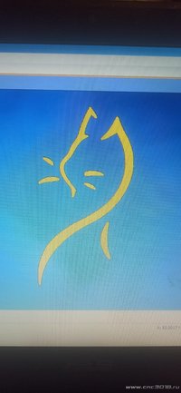

Здравствуйте, помогите разобраться новинку, при создании УП в вектрике визуально все нормально , но при перемещении в candle появляются лишние вектора . Они появляются если в операции выемка делать обход по контуру, если убрать обход то все норм .

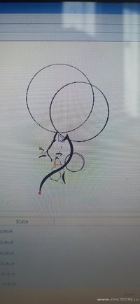

А какие - лишние? :cautious:
    49.1 KB · Просмотры: 20
Это 3д вид в аспире, кругов нет , но если скинуть в сандле или лазер грбл то появляются эти круги , причем по рабочей высоте . Если убираешь проход контура то все нормально , но контур то нужно обработать в любом случае
Попробуйте, выделить все-"режим редактирования узла"-"selection"-"выделить двойные линии". Где есть наложение "линия" немного отличается по сравнению с другими. При копировании и вставке бывает идет наложение и программа может обрабатывать вектор наложенный друг на друга. Но лучше всего перед записью "сохранить операцию" проверить- 3Д вид "просмотр выбранной операции"
