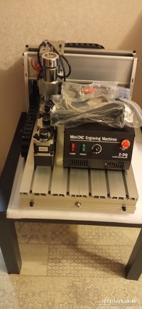

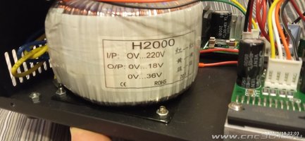

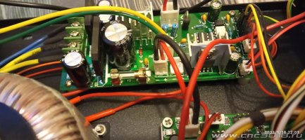

Поздравляю, теперь осваивание новинку, но перед этим обязательно обмыть нужно, и желательно хорошо , как оборудование" обмоешь" так оно и работать будет .Ребята!!!! Приехал. Я в шоке!!!!

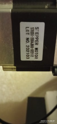

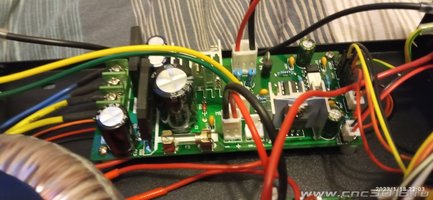

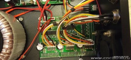

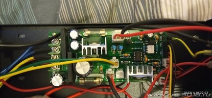

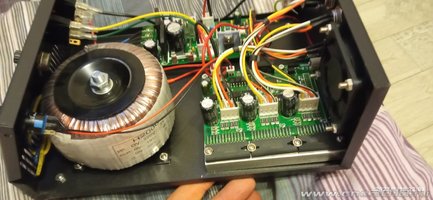

У вас станок пришел без драйверов для ШД? Вам же русским по белому сказали: используйте те, что в комплекте со станком.И ещё вопрос:
пока я не подключу плату я не узнаю нужны ли мне драйвера на ШД?
Драйвер, это плата или установочный диск?У вас станок пришел без драйверов для ШД? Вам же русским по белому сказали: используйте те, что в комплекте со станком.
ДрайверыДрайвер, это плата или установочный диск?
Драйверы![]()
